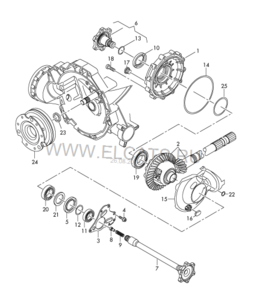

    Сердцевина (стакан) опорного кронштейна на месте стоит (завальцован) не крутится и не люфтит. Место посадки подшипника ты имеешь в виду поворотный кулак и ступичный подшипник? или в самой коробке? можешь схемку кинуть что за подшипник? Самое интересное , что после замены резиновой опоры стуки исчезли через два дня появились, поменял аммортизаторы тоже самое, любое вмешательство открутить-прикрутить снять-поставить дает отсрочку по стукам на два дня.
    Здесь твой подшипник?

    Схему для мульта так и не нашел, можно ориентироваться и по этой. Мне меняли деталь №11, если справа, то деталь №19. Но тут конечно же надо слушать откуда кокретно стук и какого характера, у меня вот четко с района бриборки идет сейчас. Если у вас с приводами что-то, то должно стучать ближе к центру сиденья пассажира, снизу.
