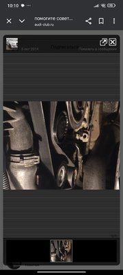

    После обрыва ремня Ауди q7 3.0 tdi новый ремень становится криво , все ролики и натяжитель новые , кажется что шкиф Генератора немного выдвинут наружу

    По фото непонятно, что за "кривизна":shock:

    Да, сделай, ты нормальное фото.
    Иначе, кроме стёба, в твоей теме ничего не будет.

    Причин обычно мало))
    Износ или брак ремня))
    Брак понятно, а вот износ от множества причин там и натяжение и шкив и попадание посторонних предметов...
    Да мало ли ещё чего

    Да не затянули натяжитель,обед случился в сервисе вот и болтается,скоро должен отвалиться )

    У знакомого после смены роликов и шкива постоянно рвался ремень, пока не заменили еще раз шкив, но уже на оригинал.
