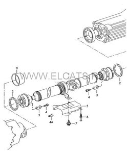

    #28 WiNNER-S, 5 сен 2010
    Какой такой болт? Судя по ETKA там шариковый подшипник и никаких болтов.
    http://www.elcats.ru/audi/Parts.aspx?Mdl=2EB00000&SubId=891002E8

    Похоже нашел. Обнаружен люфт в среднем шрусе кардана и закусывание в перегнутом состоянии.
    Шрус не меняется. Рассматривается вариант БУ кардана или переваривание шруса на крестовину.

    Нашел недорого кардан с развалившимся опорником. Средний шрус вроде целый (сам пока не щупал). Приедет из Питера через неделю. Восстановлю его и переставлю. Моему кардану однозначно :smile8: Результат сообщу.

    На более старых кваттрах стояли обычные крестовины и никаких проблем с ними не было. Почему так нельзя сделать на 8E?
    Сейчас в планах просто заменить подвесной подшипник на едущем ко мне БУ кардане.
