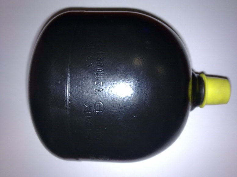

    Вот теперь разглядел. У этой груши нет подвода от насоса и клапана, вот и приходится параллелить со штатным.:thumbup:
  2. dima2dj
    dima2dj Новичок
    13 окт 2012
    13
    с3/100 2.3i 87г.
    Всем спасибо, проблему решил заменой груши ( пришлось купить новую) и заменой жидкостей торм, и гур...))

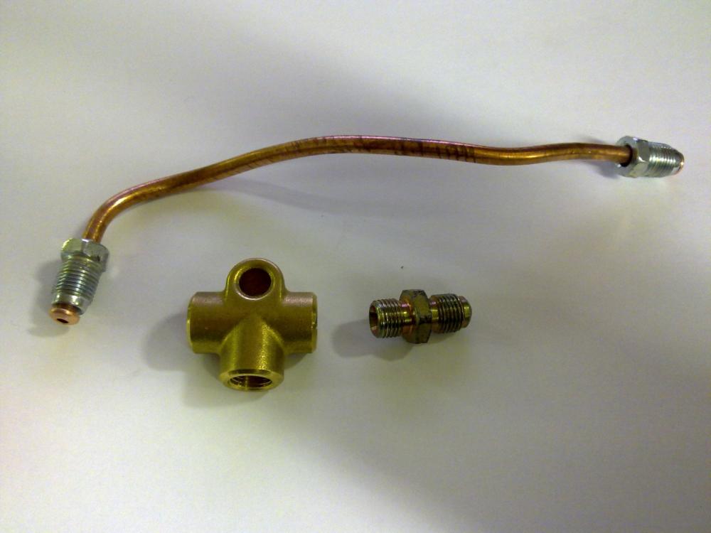

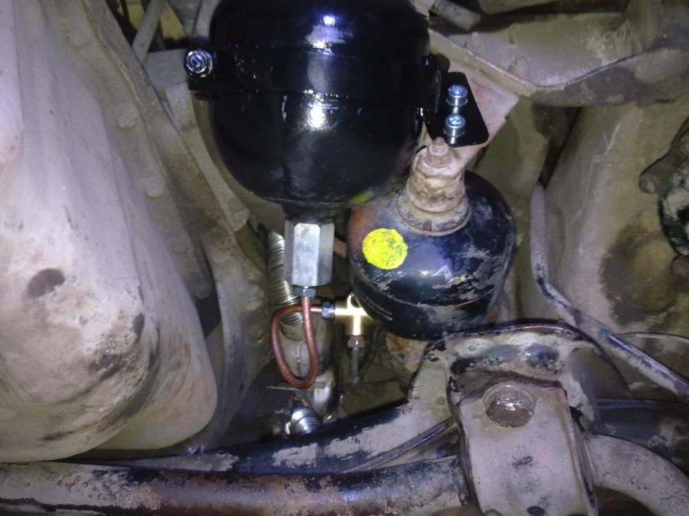

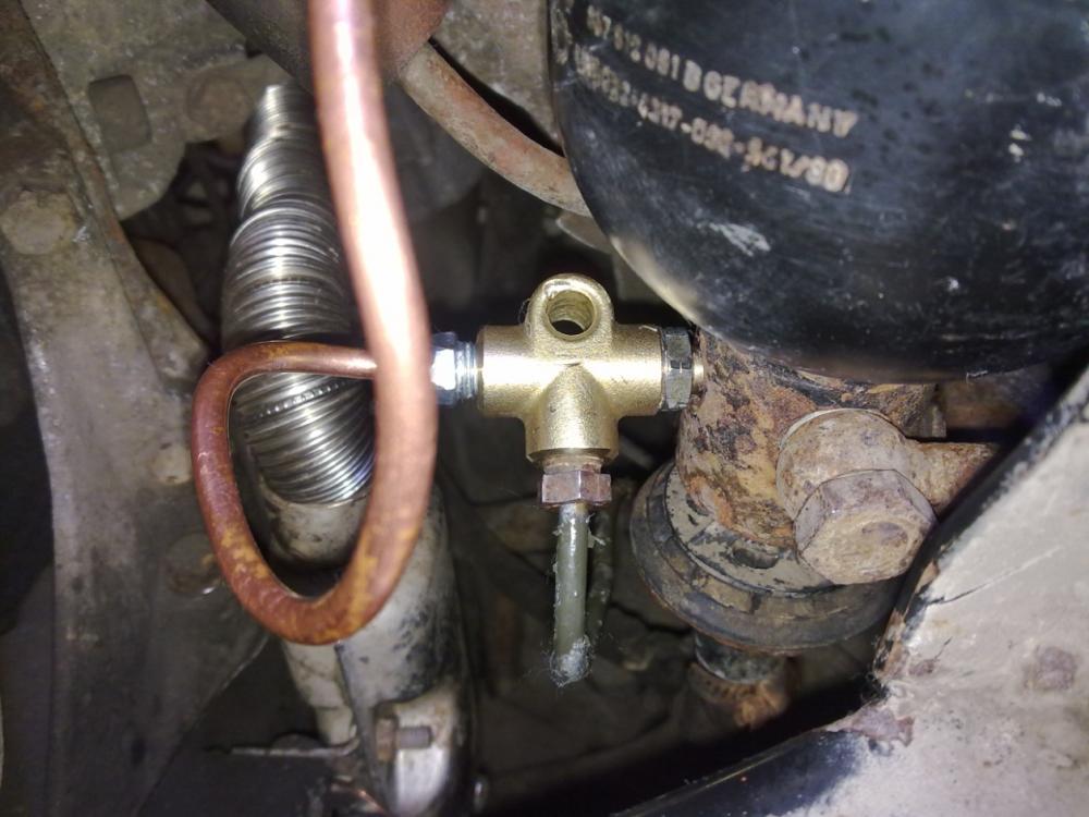

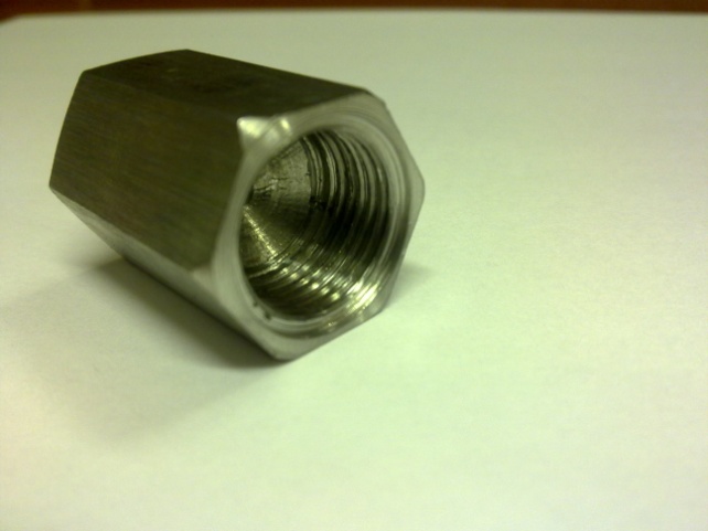

  14. mitirev1978
    mitirev1978 Новичок
    7 ноя 2016
    1

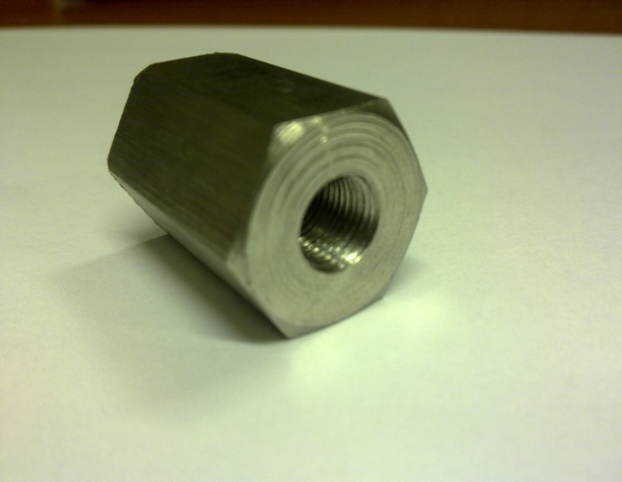

    2016-11-07_130454.png [jx
    НУ ЧТО МУЖИКИ ПОПРОБОВАЛ ПРОДЕЛАТЬ КАК ТУТ СФОТОГРАФИРОВАНО
    КУПИЛ ГРУШУ -1 320 000 БЕЛ.РУБ.
    ТРУБКУ 20см. - около 30 000 БЕЛ.РУБ.
    ТРУБКУ 10см.(ВМЕСТО КОНУСНОГО ПЕРЕХОДНИКА) - около 30 000 БЕЛ.РУБ.
    ПЕРЕХОДНИК С ГРУШИ НА ТРУБКУ (ТОКАРЬ) - 0,5 ВОДКИ
    ТРОЙНИК - около 30 000 БЕЛ.РУБ.
    НУ ОКОЛО - 1 480 000 БЕЛ.РУБ.(примерно)
    Короче работы 1,5 часа заняло
    ВСЕ ЗАРАБОТАЛО КАК ПОЛОЖЕНО ТОРМОЗА КАК У МОЛОДОЙ СТАЛИ !!!!!
    БОЛЬШОЕ СПАСИБО АВТОРУ ЗА ПОДРОБНУЮ ПОМОЩ!!!!!
    С ВАКУУМНИКОМ И ДОРОЖЕ И ВОЗЬНИ УЖ ОЧЕНЬ МНОГО!!!!!
    НУ ОСТАЛОСЬ ПРИКРЕПИТЬ И ВСЕ !!!!!
