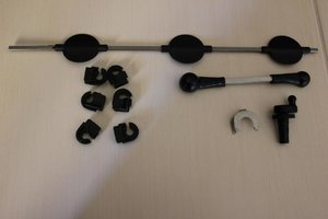

    нашел вот такое на польском сайте помогите найти номер ремкомплекта коллектора Audi Q7 3.0 tdi

    264
    Q7 4.2 tdi
    А рем комплек чего это?

    Не факт.....что это оригинал
    Буквы мотора какие?
    Тяги на впускных коллекторах

    059198212 - это только тяги без заслонок

    Я бы сразу и заслонки поменял. Мне меняли в паре, так как заслонки были все в нагаре.
    А вообще, чтобы в последствии не было проблем, некоторые отключают коллектора и делают небольшой чип.

    Так я и хочу поменять заслонки. Сейчас выбила ошибка по дросселю так не знаю замена заслонок решит проблему или нет надо менять и серво привод

    Вообще ошибка выдается из-за того, что изнашивается пластмассовый наконечник тяги привода и он начинает болтаться. Ну не сильно конечно.
    Раз уж полезли туда, то меняйте и заслонки. Тем более они на картинке у вас есть.
