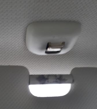

    Друзья, никак не могу найти номер клипсы (крючка) в который вставляется солнечный козырек со стороны водителя A4B8.

    Если стандартный цвет (серый):
    старый номер 8E0857562A Z62
    новый номер 8U0857562 Z62

    Оппа, как быстро ))) У меня беж.

    Второй номер без буквы "А" !!!! Если бежевый, то:
    8U0857562 Y22
    Но если фото Вашего авто, то больше похоже на серый...

    Я уже и сам начал сомневаться в цвете ))) В любом случае - спасибо огромное. Оба партномера у меня теперь есть, посмотрю точно какой цвет и закажу.
