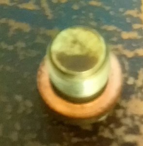

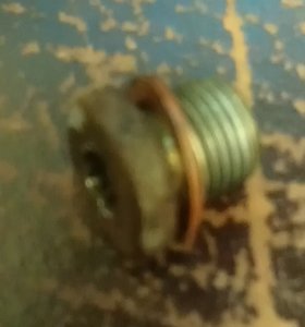

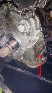

    Всем добрый день.
    A6 C5 V6 2.8 AMX 2001 г.
    Не могу найти болт в каталоге, чтобы заказать. Стоит на передней крышке коленвала, в которой находится сальник. Круглый под внутренний шестигранник. По виду даже не болт, а как буд-то пробка какая-то. Никто не знает что за номер у него ? Фото прилагаю.

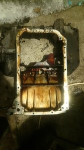

    Ну и попутно вопрос по прокладке верхнего масляного поддона. По каталогу её нет вообще, вместо неё предлагают мазать герметиком. Варианта кроме герметика нет ? Аналогов прокладок также нет? Просто боюсь, что пол машины разобрал, вдруг не ровно положу герметик и будет подтекать.

    N 016 024 1 посмотри,возможно он.резьба м10-1.

    А потдон ставте на герметик главное непоскупитесь и купите хорошый неровномерно там намажет тол лько полный чайник в ремонте темболие он прижимается к блоку и сам себя розмазывает.
