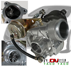

    ну это проще всего сделать))))а не кто не пробовал соединять вместо N75 шланг?как на картинке?
    обороты не плавают!!!
