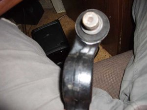

    Продавали мне их, как от 44-го..
    Померил и те и те 18 - это уже радует..
    На новом рычаге набит номер 25 /07 AG
    На самом наболташнике TEKNOROT H50
    больше надписей нет..
    Завтра попробую, пока не стемнело поставить еще раз, а то может в темноте не туда пихал..))

    Смотрим ЕТКА: левый рычаг 437 407 151 А с VIN после 44-L-11 380 и 44-M-017 381 опора шаровая D=18 мм. И левый же рычаг подвески поперечный 441 407 151 А , до этих номеров, D=19 мм. Про правый так же, тоько последние цифири 152.

    Mansur, Не внимательно ты смотрел. ;) Точнее коментрарии В ETKA через жопу пишут.
    Автору - 44 кузов это не модель автомобиля. На 44 кузов было ЧЕТЫРЕ типа рычагов.
    Подведем так сказать итог:
    443 407 151 B - 18мм без ГУ. Audi 100. 82 -86гг.
    437 407 151 А - 18мм с ГУ. Audi 100, Audi 200. до номера кузова 44-M-017 381
    441 407 151 С - 19мм с ГУ. Audi V8.
    441 407 151 A - 19мм c ГУ. Audi 100, Audi 200 поздних выпусков. с номеров кузова 44-M-017 382
    Все цифры приведены для левых рычагов. Правые заканчиваются на цифру "2"

    Значит, которые у меня стоят - это 443 407 151 B прямые. А которые я купил 437 407 151 А - кривые. Правильно ? (=
