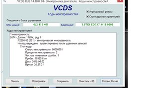

    вроде датчик NOx, а какой он или не он, номера ошибок не смог найти почему то в инете похожие 9582, 9574, 9879, ошибки в файле, чем грозит, что поменять нужно?

    Датчик менять NOx будешь. Стоит около 500 $. Подешевели, раньше по 800 были.
    Р2200 NOx Sensor Bank 1, Circuit
