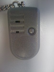

    Приятелю досталось такое чудо, в комплекте с авто, иногда пищит, иногда нет. Что это за зверь и можно ли гдето поискать к нему иструкцию? Спасибо.

    Это продукция Альтоники... Правда в таких корпусах много пейджеров шло, в том числе и с Black Bug Super и с Excellent по своему алгоритму...

    Я так понимаю родная метка Excellent овальненькая с кнопкой. У меня маленький черный прямоугольник, поменьше спичечного коробка. Вобщем ХЗ какая метка. Типа такая тока без жука

    Для начала стоит просто поменять батарейку в данной метке. У Вас похоже установлен 71-ая версия Black Bug.
    Есть ли вторая такая метка? или же у Вас есть плоская карточка размером с дисконтную карту?

    В том то и дело - что не точно...Если Вы выложите фотку своей метки - скажу точно.

    один в один такая же только без всяких логотипов

    Тогда точно "жук" и стоит проверить приемную антену раз батарейка в метке новая.
