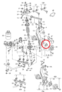

    #167 Denicar, 6 фев 2014
    Это он, как я понимаю обведен. Сложно его вообще менять?, нужно ли выпрессовывать? или нужен специнструмент, сам справлюсь короче если руки и голова есть, но глаза боятся.

    Да он,выпрессовывать надо,можно выбить и запрессовывать,но не забивать,полностью весь поворотный кулак снимать надо.
