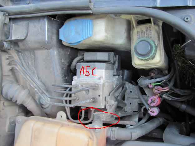

    Друзья! Правильно ли я понимаю, что этот насос, который так жёстко гудит, находится возле левой фары под пластиковой накладкой?

    вот что гудит [​IMG]
    подключай шнурок и читай блок абс, должны ошибки выползти

    Спасибо большое за фото и объяснения! Буду делать диагностику блока АБС.

    Что вы прицепились к эим датчикам? Машина на месте стоит. Если была-бы проблема в эл. цепи датчика АБС не работала и горела индикация на панели, а если-бы датчик был не до конца вставлен, на месте он себя никак не проявлял.
    На фоторафии выше этого электоровакуумного уселителя даже нет. Он стоит перед блоком АБС. Он как раз срабатывает при нажатии на тормоз. Внутри него стоит лопостной ротор, вибрация происходит если он розрушается, или залипают лепестки. Когда все в порядке работает почти бесшумно. Требуется разборка, диагностика и ,в лутшем случае, чистка.
    Если проблема не исправимая, то можно его просто отключить. Будет только одна проблема, при диагностике всегда будет ошибка: 17887 - Вакуумная система усилителя тормозов механическая неисправность, и все.
