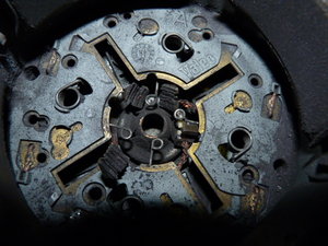

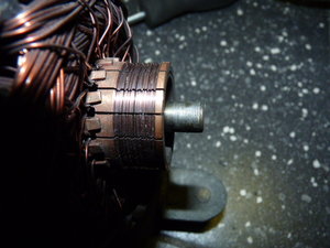

    Было подобное - ехал спокойно, никому не мешал, 30-40 км/ч. Вдруг дикий гул из подкапотного пространства. Быстро глушу мотор, попутно поняв, что случилось. Помер электровентилятор. До этого он просто выл, а тут совсем скончался. Разобрал и увидел такую картину.

  15. Вазком
    Вазком Участник форума
    10 мар 2012
    299
    A6 C5 2.4 Quattro
    Вот-вот.....именно так и было....сам-не смогу сделать замену? Нужен сервис?

  17. Вова.Fv
    Вова.Fv Живу я здесь
    10 апр 2011
    2.025
    A6/C5Q 2.5TDI 99г
    Можно самому. Там просто возможно надо будет снять бампер и отодвинуть морду, если так не просунешь вентилятор. Да еще снизу надо будет откусывать хомуты, освобождая кабель и соответственно новый провод класть, крепя новыми стяжками.

    Месяц назад-менял крыльчатку вентилятора-в сервисе,могли ли сотрудники СТО,повредить электровентилятор,в последствии чего он вышел из строя?:shock:
  19. Вова.Fv
    10 апр 2011
    2.025
    A6/C5Q 2.5TDI 99г
    Да скорее всего старость причиной стала.
