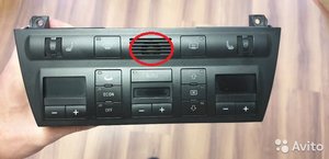

    Здравствуйте. У меня А6 С5, 1998 г. в. 1.9 tdi.
    Под торпедой, по средине постоянно шумит какайто вентилятор, независимо от того включен ли климат или нет. Стукнешь по панели - иногда пропадает шум.
    Подскажите, пожалуйста, что за моторчик и как его починить?
  7. Amodeus177rus
    Amodeus177rus Живу я здесь
    11 окт 2017
    2.723
    Volvo XC 90. 3.2.
    У вас под торпедой всего один вентилятор печки. Если вы выключаете климат то он должен отключатся.
    Есть ещё один малюсенький на передней бороде. 5893221435.jpg Он всасывает воздух салона через датчик температуры и он также должен отключатся при выключенном климате.
    Возможно привод заслонки какой то замкнуло или ещё что то!
  8. Сergei
    Сergei Живу я здесь
    17 авг 2012
    3.536
    А6 2.4L
    В климате отключается только когда зажигание выключаешь.
