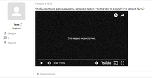

  2. ism
    ism Новичок
    21 июл 2018
    7
    Украина
  3. Сergei
    Сergei Живу я здесь
    17 авг 2012
    3.536
    А6 2.4L
    Разбери руль и посмотри.

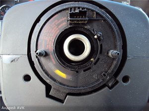

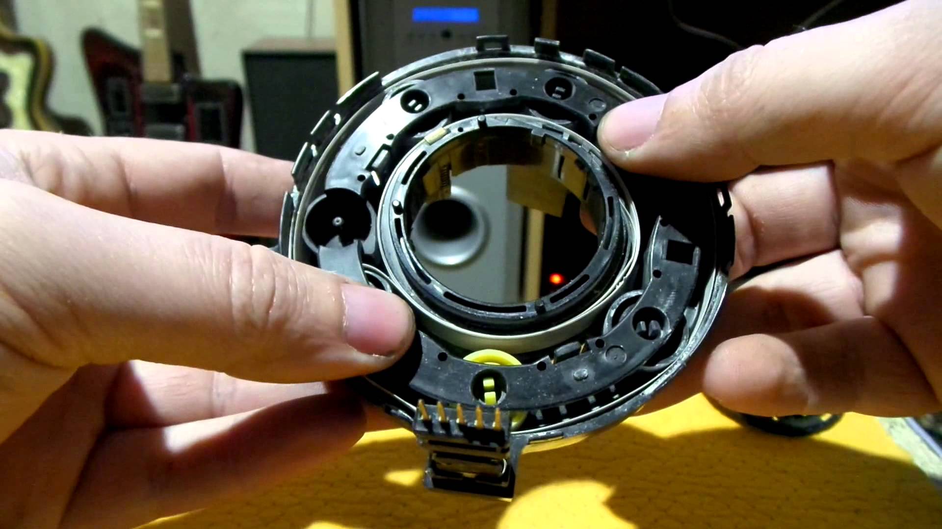

  4. Amodeus177rus
    Amodeus177rus Живу я здесь
    11 окт 2017
    2.723
    Volvo XC 90. 3.2.
    Разборка, смазка и очень аккуратная сборка с учетом положения руля.
