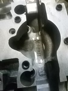

    Согласен с холодильником, похоже на цепи грм, трут о саму головку 20161104_190035.jpg

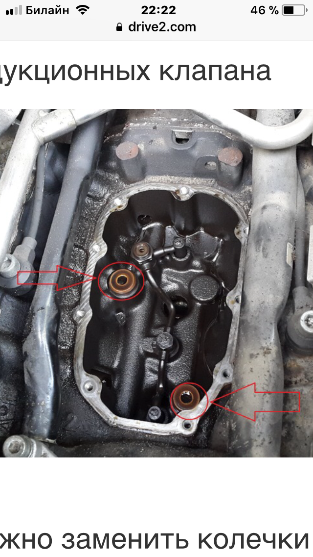

    B5823583-12BF-4456-B55E-BAB4200F78A2.png Не зкак на 2х литровом, на v6 надо еще вот эти клапана поменять,
