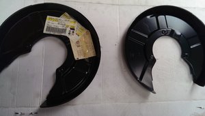

    симптому похожи на кончину защитного кожуха тормозного диска. когда от коррозии перестают выполнять свои функции места креплений его и кожух вибрирует... я так и на сотке (4А) и на а3 менял эти кожухи.
    код запчасти не подскажу, те что на фото
    4в3 615 611 и 4в3 615 612
    но они отличаются для разных размеров суппортов. при поиске нужно учитывать этот параметр
