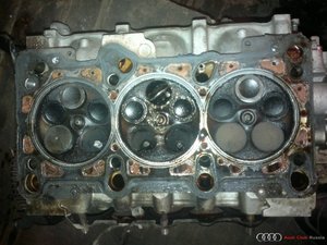

    если ожидаешь капремонта мотора и нужен лишь повод,то можно и дальше эксплуатировать,после загиба/отрывания клапанов заодно и головы заменишь :nod: и будет почти новый мотор :thumbup:

    гремела у меня цепь и гремела сильно,как раз без нагрузки только.отъездил так тысячи четыре минимум.Но цепь растянутой не была,а не держал давление ГНЦ.при таком раскладе цепь не перескочит.так что риск есть,но если ситуация безвыходная ездить можно.
  14. alexson.75
    alexson.75 Старожил
    16 дек 2010
    14.365
    A6/C5 03г.2.4Q Avant,АКПП
    откуда уверенность что не перескочит?ребят вы меня удивляете,риск есть но ездить можно класс :thumbup:,т.е. 50/50 либо ничего,либо... Голова V6.jpg
    если ситуация безвыходная,то есть общественный транспорт,не ну кому как говорится что ближе.
