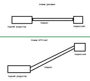

    эээ? какой угол? подвесной жестко закреплен к кузову, напару с КПП с задним редуктором - там конструкция не подразумевает изменение каких либо углов. Или ты про внутренний шрус?

    IMG_1350.JPG Андрей, на А6, как собсно и на всем ваге, кроме пикапа (забыл как называется) сзади независимая подвеска, редуктор намертво прикручен к подрамниику, подрамник к кузову - они неподвижны вообще никак, там углы меняются только на задних шрусах

    Там всё подвижно ибо всё крепится через сайлетблоки.(и подрамник к кузову и редуктор к подрамнику)...впрочем что гудит подвесной-это только версия.

    я имею ввиду, что редуктор ниже выше от высоты подвески не станет, а те 1-2мм что он двигается можно просто не учитывать
