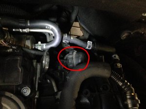

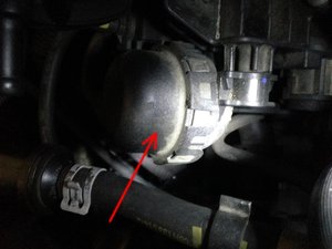

    Всем привет! Подскажите, пожалуйста, знающие люди, что это за девайс круглый возле ТНВД и клапана n80, вроде как он издает звонкое металлическое постукивание. Не похоже,что звук от ТНВД и это не стрекот от n80 (стрекотал и я его поменял). Заранее благодарен!
