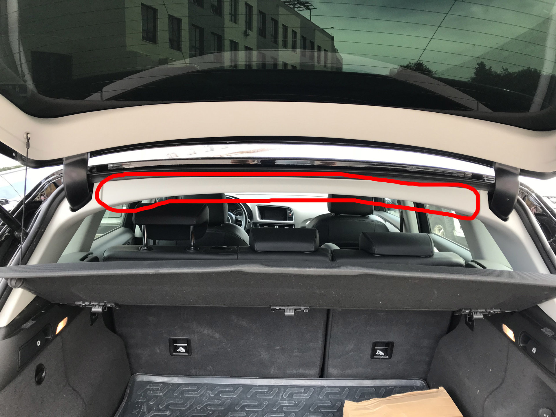

    Недавно появился странный раздражающий звук из багажника, похоже буд-то лежит куча болтов и друг о друга бьются или на трение пластика о что-то. Это не полка, я уже давно решил с ней проблему. А тут понять не могу. Супруга прислушивалась, говорит что где-то с левой стороны. Весь интернет перечитал, причину не нашел. Никто не сталкивался с подобным?

    Может открутились болты крепящие привод багажника. Надо сдернуть среднюю накладку , слева и справа стоят привода. Они любят откручиваться и если вовремя не прикрутить, то ломаются.

    Вот об этой накладе идет речь? Если да, то как она снимается?

    Путем сдергивания, начиная от центра.

    Покатался в багажнике, звук был снизу. Смазал замок. Теперь всё ок.
