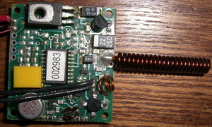

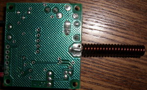

    Друзья, помогите идентифицировать автопэйджер!!!
    Стоял в паре со SpyBall.
    К сожалению только внутренности остались. На корпусе ничего не было написано, похож на альтонику......
    Спасибо.

    Похоже либо RP-100, либо RP-10. Точнее может сказать производитель.

    Ответ АЛЬТОНИКов
    По информации от инженеров нашего Сервисного Центра это пейджер нашего производства RP-10. Одна из самых ранних моделей. К сожалению, данная модель продавалась только комплектом приемник-передатчик, поэтому отдельно приобрести приемник и "обучить" его приему от данного передатчика не получится.
    Рекомендуем приобрести новый комплект пейджера RP-100, более современного и имеющего большую дальность (1,5 - 2 км в городе против около 50 м у комплекта RP-10).
