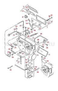

  9. zico82
    zico82 Завсегдатай
    17 янв 2006
    933
    Audi A6 96г. 2,6 МКПП Avant
    Ответ: Помогите!!!Греется А6\45 2.6
    Второй стоит на испарителе (или как там его:confused:) Короче на коробке, где салонный филтор еще установлен:nod:
    А вот нашел;-) Вроде деталь 24
      57,1 КБ
      103

  11. Психх
    Психх пофигист
    7 янв 2007
    2.641
    Кировская обл.
    Ауди
    ну вот я его на авто не нашёл...(((
    может чем прикрыт или что-то в него вкручено ещё...
    или надо было вытаскивать салонный фильтр, хотя в этом сомневаюсь?!
