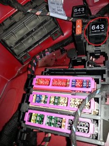

    Спустя 5 дней мигания яркости подсветки приборной панели и освещения снова появились. Неравномерная вибрация двигателя на холостых снова вернулась. Мерцаний экрана приборной панели пока не наблюдается. Добавились какие то щелчки в блоке предохранителей в правой нише багажного отделения. Щёлкает небольшая коробочка чёрная (на ней надпись 643), видимо какое то реле.
    Щелчки происходят точно в момент когда тускнеет подсветка и освещение.
    Раньше этих щелчков не замечал или их попросу не было.

    надпись на реле 643, кто знает за что оно отвечает и от чего может щелкать?

    Поскажите?! Что за реле (надпись 643) рядом с блоком предохранителей в правой нише багажного отделения?

    Вы бы фото приложили.:confused:
