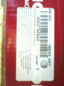

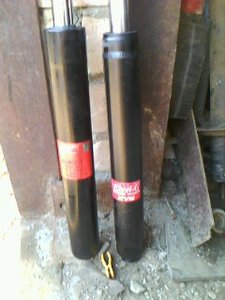

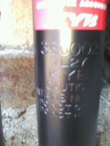

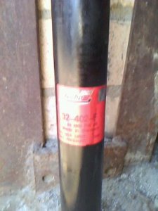

    Пришли вчера мои Каябы exel-g 366002 . На коробке надпись - сделано в Малазии. Сами стойки подозрений не вызвали, сделаны нормально, придраться не к чему. В комплекте была большая шайба и верхняя гайка. Умершая стойка оказалась boge turbo 32-402-F с галограмой, на вид очень неплохо сделана. По словам прежнего хозяина(моего знакомого) он их менял прошлой весной. Ездил он мало так что прошли эти "boge" меньше 10 т.км.
    Ощущения после замены - КАЙФ:rock: !!!! По сравнению с боге каяба на мелких неровностях (типа дороги из щебня) оказалась помягче(комфортней), на приличных ямках - приблизительно так же как боге(когда были живы). В общем мне каяба больше понравилась. Посмотрим на сколько ёё хватит.
