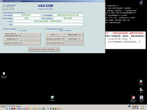

    Ответ: помогите адаптировать стрелку уровня топлива
    Так у нас по сути одинаковые приборки должны быть...
    спецы а Вы, что думаете об адаптации стрелки через первую группу в адаптации?
  2. WindMan
    WindMan Участник форума
    28 апр 2008
    262
    A4 B9 2.0T Quattro
    А что тут думать, если производитель так сделал.
    Если ты на счет того, чтобы у себя попробовать через первый канал, что-нибудь адаптировать, то даже и не думай, т.к. исчерпывающий список каналов адаптации тебе сбросили и по-другому быть неможет.
    А что если в 0 канале все сбросить к базовым (000 ввести попробовать)? Может так прохиляет ?
    а толку-то? она вставит снова на 128 - как по дефолту, и снова - +/- 8 единиц в каждую сторону (8ом)
    Ну тогда остается нырять в бак и вынимать топливомер. Двигать его ручкой и смотреть на показания приборки .
    Ну вообщем придеться забить, т.к. снимать приборку и крутить стрелку не очень охота, а датчик в баке, показывает нормальное колличество топлива о чем свидетельствует 1) вторая группа измерений приборки, показывающая колличество топлива в литрах, которое в свою очередь равно моим исчеслениям по пробегу и 2) зуммер, который отрабатывает именно на том колличестве топлива, на котором и должен.....так, что если не адаптируется вагкомом, значит......а хз, что это значит :)
    автор - посмотри сюда еще кстати - правильно ли у тебя выставлен этот параметр?
    ааа черт... у тебя А3... я запарил, сорри :(
    но может на них тоже разные баки ставили?
    Там и кодирование другое .
    ну и что - посмотрел - там шли баки 62л на кватро и 55л на обычные - значит и кодирование где-то есть - попробовать поискать можно имхо!
    Coding
    * ??xxx: Options (< MY 1999)
    o +00 = Manual Transmission 02C/02J/02M OR Automatic Transmission 01M
    o +01 = Brake Pad Warning
    o +02 = Seatbelt Warning
    o +04 = Washer Fluid Warning
    o +08 = Manual Transmission 02K
    o +16 = Navigation
    * ??xxx: Options (MY 2000 >)
    o +01 = 2nd Fuel Tank Characteristic (All-Wheel Drive)
    o +04 = Manual Transmission 02M OR Automatic Transmission 09A
    * xx?xx: Country (< MY 1999)
    o 0 = Germany
    o 1 = Rest of World (RoW)
    o 2 = USA
    o 3 = Canada
    o 4 = Great Britain
    o 5 = Japan
    o 6 = Arabien States
    o 7 = Australia
    * xx?xx: Country (MY 2000 >)
    o 0 = Germany
    o 1 = Rest of World (RoW - Left Hand Steering)
    o 2 = USA
    o 3 = Canada
    o 4 = Great Britain (Right Hand Steering)
    o 5 = Japan (Left Hand Steering)
    o 7 = Australia
    o 8 = Rest of World (RoW - Right Hand Steering)
    o 9 = Japan (Right Hand Steering)
    * xxx?x: Engine I
    o 4 = 4-Zylinder
    * xxxx?: Engine II
    o 0 = Diesel Engine
    o 2 = Gasoline Engine
    o 4 = Turbo Gasoline Engine
    вот где надо проверять :)
    Можно попробовать . Вот так :
    ??ххх Первые две цифры проверить кодирование :
    00 -No optional extra
    Manual gearbox 02C/02J/02M (S3)/Automatic gearbox 01M
    +01- Larger fuel tank volume (Quattro) (Большой бак - кваттро).
    +02-Seat belt warning system active (Активна сигнализация о непристегнутых ремнях)
    +04-Manual gearbox 02M (A3)/Automatic gearbox 09A (смотреть какая КПП)
    +08-Manual gearbox 02K (смотреть КПП)
    Посмотреть что в реалии и посчитать кодировку . Авось чего сбито . То что крутил до этого в адаптации вернуть в зад ,дабы не портить чистоту эксперемента.
    Почти правильно ,только у него авто 2001 г.в. :beer:
    Я к сожалению с кодированием никогда дело не имел, даже представляю, как там, что... :( Спасибо
    А что там иметь ? Зайди в кодирование и посмотри что стоит - кидай сюда . Вместе с этим кинь комплектацию (то что можно прокодировать кватто/не кваттро,КПП №,ну и есть сигналка о ремнях или нет ) Посчитаем и выясним .Если что поправим. Хотя я сомневаюсь что что то могло слететь там :shock:
    там же в кодировании коды, как их писать? Вот вы с плюсами коды и какими-то кружками показываете, а как на практике это прописываеся?
    не кваттро, сигнализации о ремнях нет, кпп механика EGV
    вот более подробно
    дык я так и смотрел - A3 8L с 1997 по 2003 :shock:
    В Эльзе для его тачки приборки >2000 и 2000> хотя принцип один там.
    Значит в кодировании в двух первых цифрах кода у тебя должны быть нули вот так 00ххх Проверяй.
    вот скрин приборки
