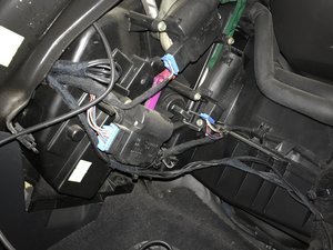

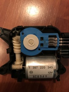

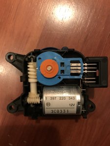

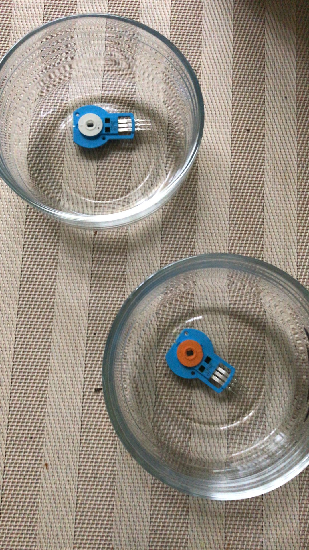

    Добрый день. В общем затянул я свою проблему с кондеем до той степени, что аж с пассажирской стороны начало дуть холодным, а с водительской теплым воздухом. А сейчас наступает зима, поэтому надо было срочно чинить. Где-то читал что может помочь адаптация заслонок, но мне не помогла. Пришлось разбирать. Каким образом я это исправил:
    1) Снял бордачок
    2) Открутил моторчики по которым выдовало ошибку (проверил через VAG-COM, ошибки были у V159 и V71)
    3) Разобрал их, прокрутил
    4) Снял потенциомеры, вымочил их в спирте и хорошо высушил
    5) Собрал все обратно
    6) Сделал адаптацию заслонок через VAG-COM
    В итоге все заработало и с обеих сторон начал дуть теплый воздух. В приложении несколько фотографий процесса. Кстати посторонние звуки тоже пропали.
