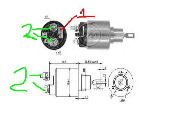

    цифра 1 с замка зажигания (при подаче напряжения реле выдвигает бендикс и замыкает контакты 2)
    цифра 2 вверху +, внизу масса стартера. при их замыкании бендикс вращается.
    подай + с верхней клеммы стартера (2) на контакт номер 1 если не поможет попробуй замкнуть все 3 контакта
