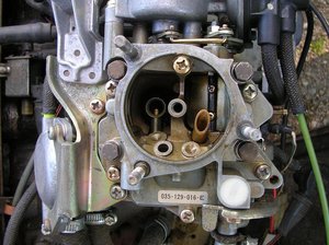

  5. Vinni+
    Vinni+ Завсегдатый
    1 янв 2006
    585
    Q
    Ответ: Помогай!!!Электрические штучки карба Кайхен
    Такой-же как у тебя,А У ТЕБЯ КАКОЙ?????
    Ну вот опять мнения разошлись!!!

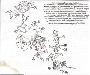

    В пдф-ке верхушка непохожа.
    http://www.audi-club.ru/files/docs/Keihin.pdf здесь кое чего про кайхины написано,и опять блин всё непохоже на мой.На картинке я обвёл то,чего я вообще на своём карбе не видел,а как бы на этих местах заглушки небольшие стоят,которые вынуть можно при желании.Только это ручной карб,а у меня автомат там мож энти прибамбасы ненать (или их тоже оторвали)!!!
    Новый вопрос.ЧТО В ЭТОЙ ПДФке ПРОСТО СТАРЫЙ КАЙХЕН,А У МЕНЯ ПО НОВЕЕ И ПОЭТОМУ ВЕРХНЯЯ ЧАСТЬ НЕПОХОЖА ВОВСЕ ИЛИ У МЕНЯ НЕ К2.
    Млин есть такой чел,который скажет со 100% уверенностью"""" это у тебя К1 или наоборот.
    Кстати повторюсь верхняя часть ни в одной из пдф-ок не похожа на ту, которая на фото "12"
    И нету у меня Гура,а серворуль какой-то.
    Кажись это К1,только с вые...ном каким-то.

  6. Vinni+
    Vinni+ Завсегдатый
    1 янв 2006
    585
    Q
    FOR Scout_by --- ты о каких компенсаторах вообще сказал,очень интересно!!!
    FOR irritated --- погляди на фото 12 у тебя верхняя часть такая же что-ли,а то в инструкциях от К2 она отличается от той, что на фотке "12".

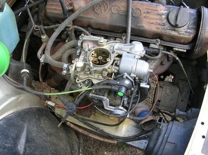

  7. Monter
    Monter Участник форума
    5 сен 2005
    130
    Audi 80/b3 1.8 NE
    Да успокойся, Keihin 2 у тебя, если точ такой как я на фотке выложил. Посмотри еще здесь http://dinamitry.eniko.ru/

  9. Vinni+
    Vinni+ Завсегдатый
    1 янв 2006
    585
    Q
    млин люди эта ссылка меня со стула чуть не сволила!!!Теперь я точно знаю,что у меня ----Карбюратор KEIHIN 1 с полным автоматом пуска для AUDI 100---
    Огромное спасибо за ссылку @@Monter@@. А так же всем остальным за помощь!!!
