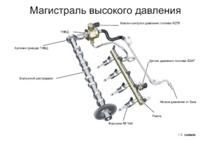

  16. Catason
    Catason Завсегдатай
    18 сен 2005
    664
    Ставропольский край
    Volkswagen Passat 2000g
    Тут видно.
      18,7 КБ
      711
  17. Azat
    Azat Завсегдатай
    21 авг 2003
    574
    A4/B8 2.0TDI 08г.
    У меня всё не такое как на рисунке. И в этке не найти. Если только выбрать рампу, то пишет, что не поставляется и даёт список её частей, одна из них - этот регулятор.

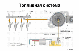

  18. Catason
    Catason Завсегдатай
    18 сен 2005
    664
    Ставропольский край
    Это изображен принцип, из программы самообучения FSI
    Есть еще такое изображение.
      20,9 КБ
      333
  19. Azat
    Azat Завсегдатай
    21 авг 2003
    574
    A4/B8 2.0TDI 08г.
    Понятно, но волнует то, что на насосе никакого клапана не видно и в этке тоже. Вернее, на рисунке рядом с насосом есть какая то деталь, похожая на этот регулятор под номером 1А, но в описании - "запчасть отсутствует". А вероятно, что именно из-за неё и могут быть проблемы. Как бы её найти..
  20. igor33
    igor33 Заблокирован
    19 июн 2010
    19.979
    А6/С6 3.0i Q 05
    N290 отдельно от ТНВД не купить.
