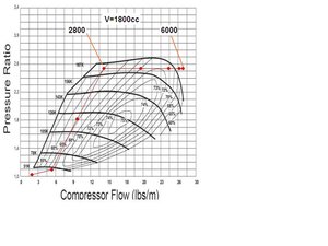

    Вот так примерно будет выглядеть на турбокарте, если заставить k04-22 дуть полтора бара в мотор 1.8л с 2800 до 6000
    После 5500 оборотов на моторе турба должна будут крутиться выше 170000 оборотов.

    Эта турба - самоубийца. Как раз после 5500 она крутится - не удержишь:D

    немного не так.
    не учтено сопротивление фильтра , и противодавление кулера.
    это поднимет частоту вращения при 1.5 в коллекторе
    но там давление газв такое что калитка откроется и такого наддува она не удержит.
  9. AlexV

    Все верно, но этож так оценка в идеальных условиях, из которой уже видно, что турбине тяжело.
    Учет обоих названных факторов будет только ухудшать ситуацию, пскольку реальный коэфф сжатия будет выше показанного на картинке и линия пойдет в зоне еще больших оборотов.
    Первые образцы турбин, где был мал даметер "слива" раскочегаривались наверху даже при полностью открытой калитке...

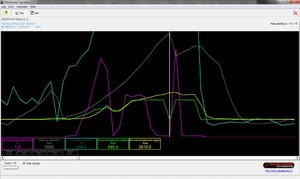

    Ты бы логи выложил, на которых наддув виден.

    все логи давно есть в теме "настроили на гибриде"

    Если ты ездил на прошивке, лог которой приведен в первом посте, то там весьма умеренно все, и вряд ли прошивка стала причиной кончины турбы. А вот вариант 12 мне не понравился - сплошные передувы.
    В общем только вскрытие покажет, что случилось.
