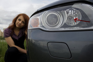

    Короч, купили мы седня диоды sho-me 25(спасибо камраду vasilbv за наводку)
    Светят хорошо, правда синевой отдают сцуки, а хотелось чисто белые,ну да ладно. А еще ошибки иногда проскакивают,но если повернуть рукоятку в положение габариты вкл., то все проходит и ничего не выскакивает. Весьма странно всё это.:shock: Будем дальше тестировать. А еще хочется поменять лампы дневного света. Сегодня ставили светодиодные лампочки МАЯК, но опять-же ошибки достали, может кто посоветует какие подойдут?

    Ну что,кто знает какие диоды подойдут вместо ламп дневного света (drl)?

    Уже продаются светодиоды с обманками, чтобы на компьютере ошибки не выскакивали. И ничего паять не надо. =)

    В связи с введением у нас обязательного включения ближнего света при езде за городом днем, возник вопрос.
    Что реально эти светодиоды так светят, что нет особого отличия от блтжнего света (имеется ввиду днем)?
    Я вот думаю воткнуть такие в габариты и днем ездить только со включенными габаритами, без ближнего света или будет все равно заметно ?
