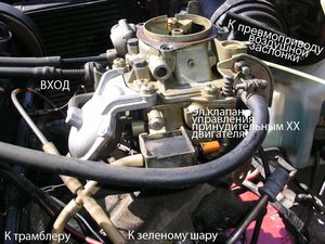

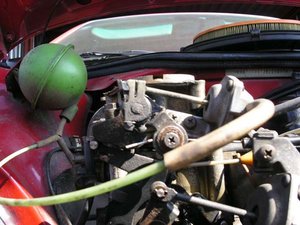

    Привет, лучше бы ты не рассуждал, а побольше читал. Столько книг в Инете выложено про 100-ку.
    В двух словах, ничего сложного здесь нет.
    Все пневмоприводы карбюратора, а также распределителя зажигания управляются всасывающим давлением из впускного коллектора двигателя. Общая точка подсоединения для всех потребителей - это латунный сосок, расположенный снизу в корпусе карбюратора, под дроссельной заслонкой 2-й камеры. Если встать спереди машины, то его видно справа от карбюратора, в самом низу. Сосок смотрит в сторону двигателя.
    Далее от соска трубопровод соединяется с 4-х сторонним разветвителем от которого расходятся три трубопровода:
    - на вакуумный регулятор распределителя зажигания;
    - на тройник-разветвитель аккумулятора давления (зеленый шар);
    - на электромагнитный клапан управления принудительным холостым ходом двигателя (черное реле сзади на корпусе карбюратора). Причем всасывающее давление на аккумулятор давления подается через обратный клапан, который стоит в разрыве трубопровода.
    От тройника аккумулятора давления трубопровод идет к пневмоприводу воздушной заслонки карбюратора.
