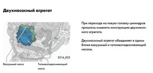

    У меня насос форсунки и стоят два насоса, один в баке, другой на двигателе. У него авто 09 года, надеюсь не простой двигатель с обычными форсунками. Вывод из транса блока, только обесточив его полностью и через какое-то время подключил, другого не вижу или ещё есть какой-то способ. Спасибо за предложение, но у меня работа по командировкам постоянно, и ковыряюсь с машинами, когда дома появляюсь. Хотя если бы он меня взял в ученики, хоть иногда, не отказался бы, знания и опыт никогда не мешают. Тандэмник 5 гольфа на картинке.

    Если у него существует такая ошибка, значит рампа есть и тандэмник тоже будет. Сложно судить, ведь код двигателя у него у профиле отсутствует. Эта картинка с двух литрового дизеля VAG группы.

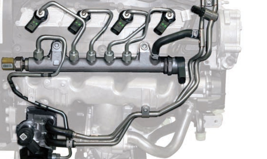

  17. aleksey43
    aleksey43 Новичок
    24 окт 2013
    17
    ауди100с4
    ну да если CAGA то рампа присутствует[​IMG]
