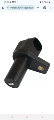

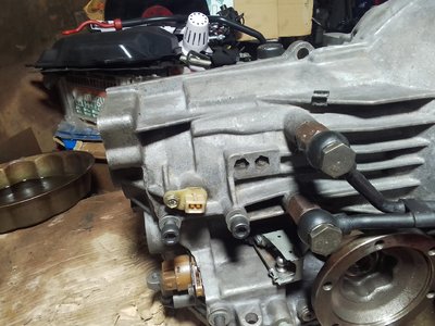

    Добрый день! Подскажите пожалуйста куда подключить штатную проводку 2х контактный выходящий из салона сверху с другими проводами на датчики мотора в подкапотное пространство ? На акпп втыкался с правой сторон , а сейчас установлен мкпп , проводку от мозгов акпп затянул в салон , под капотом свободное гнездо это 5ти контактный от света заднего хода , а это проводка хз куда , на заведённом двигателе туда приходит + , когда мотор запустил данная проводка без фишки лежала на клапонной крышке и искрил , фото не того датчику куда цеплялся данная проводка просто похожий датчик был на акпп ,

    13 июн 2012

    А6C4 2,6Q АКПП 97г.

    Стоял акпп 4х ступка спорт режимом которую в РФ х.. найдёшь, начал вырубиать авто на ходу, пинок и тухнит вплоть до мотора , горе мастер разобрал и собирать уже не кому было и следственно пришло время как большинство владельцев ауди перейти на мкпп , после установки мкпп авто двигается и метёт как спорт кар ))
    На мкпп 3х контактный разъём и уже подключен , стрелки на приборе шевелятся на ходу , а это 2х контактный хз не понятно куда зацепить , идёт явно с мозгов управления мотором , ваги любят совмещать между собой работоспособность моторов через кучу датчиков , один отьехал и сразу судороги под капотом)) до кучи проводка длинная тянится от моторного щита до решётки радиатора )) хотя радик стоит за лв. фарой)) вот блин дойтшлан загадка :facepalm2:

    Видимо это на датчик заднего хода
    Замкни контакты на разъёме если лампочки загорятся то оно
    На МКПП разъём датчика зх 5контактный(хз зачем) из них 2 нужных найти не проблема

    А вы уверены, что этот датчик идёт на ЭБУ двигателя? Судя по описанию, это датчик скорости выходного вала, который идёт на ЭБУ АКПП и к двигателю не имеет никакого отношения. Если так, то подключать его никуда не надо

    Честно не электрик )) косу акпп и эбу окуратно отстегнул , коса выходит в моторный отсек из под педалей , а этот хз провод выходит в моторный отсек сверху в пучке управления двс и топливной системой , на заведённом всегда под напругой , интернет ресурс пишет что это датчик вращения вала акпп , соответственно где берёт питание и что там пытается считать если эбу командир ликвидирован?
