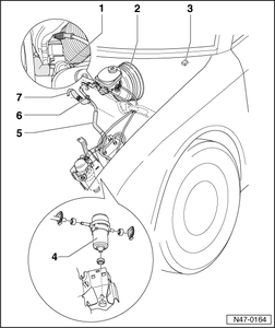

    вообщем снял ошибки
    17887 - Brake Boost Vacuum System Спорадически
    при этом педаль не твердая, тормозит нормально, жалоб нет, даже на холодную, что можно проверить? картинка прилогаетя
    16814 - Это я так понял по катализатору - тоже спорадически. причем катализаторы менялись 150 т. км. назад.
    после того как их стерли больше не появлялись.
    по катализатору в первый раз а по вакумнику уже появлялась - тоже спорадически.

    17887 - Вакуумная система усилителя тормозов механическая неисправность
    эта ошибка - признанный ВАГом глюк ПО...по TPL дилеру рекомендовано проверять систему, и если всё в порядке - просто не обращать внимание...:)
    в принципе - можно проверить шланги и соединения на герметичность, проверить обратный клапан (6) от ваккуумного насоса (4) ( он должен пропускать воздух ОТ усилителя в сторону ваккуумного насоса и НЕ пропускать обратно)..и спокойно ездить дальше...:)
    (сам ваккуумный насос проверяется тестером VAS специальным тестом-программой)

    ВАГ-комом ты ничего не сделаешь...
    если хочешь - напишу процедуру для VAS ....:)
    а вообще - если тормоза работают исправно в движении и например, сразу после запуска двигателя - то я бы не заморачивался...
    главное всё же то, что эта ошибка - глюк, а не повод для беспокойства...:)))
    ваккуумный насос нужен исключительно для т.н. "поддержки" системы после холодного запуска, пока нужный ваккуум не "образовался" работой мотора...
