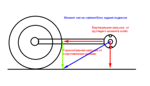

    Горизонтальные в колесо превращаются в скручивание на сайленте в каком положении он стоит тогд

    Немцы такие же у...баны как и все остальные,у которых на первом месте стоит максимальное извлечение прибыли и неважно какими методами.Ярким тому примером дизельгейт.И сайлентблоки они "ослабляют" не для снижения жесткости,а для экономии материалов и ,возможно,для уменьшения ресурса з.ч. В итоге получают каждый четвертый сайлент из "бесплатной" резины+меньший ресурс,а значит чаще будут покупать.
    Откуда такая инфа "но как известно"?Просвети нас не своими словами,а ссылками на технические источники.А то,лично мне,непонятно как склеиваются такие словосочетания как продольная жесткость с вертикальной динамической нагрузкой.Потому как я представляю,что если пишут про продольную жесткость,то значит в противовес пишут про поперечную,а не вертикальную.И наоборот,когда вставляют умные мысли про вертикальные нагрузки,то сравнивают их с горизонтальными,а не продольной жесткостью,про которую якобы, всем известно,снижать нельзя

    Ну во первых ничего не порвет ни при первой ни при второй и т.д.
    Во вторых,как показывает практика рвутся абсолютно все сайленты,будь они правильно поставлены,будь неправильно,будь изготовлены цельнолитыми,потому как подвергаются нагрузкам по всей системе координат.Авто не ездит строго по прямой,а передвигается еще по неровностям,тормозит,разгоняется,поворачивает и уходит в крен и все все эти силы дергают сайлент в разные стороны.

    Сударь где Вы нашли поперечные нагрузки в задней подвеске гражданского авто? Может у Вас дрифтомобиль?
    Разбитый изношенный сайлентблок и есть снижение его жёсткости или Вы не знаете как это отражается на устойчивости и управляемости автомобиля???
    Простите ликбез о продольных, поперечных и вертикальных осях движущегося автомобиля читайте в интернете.

    Про "читайте в интернете" это ответы "знатоков" на каждом форуме.Типа " я х...ню сморозил,а если вы не верите то это ваши проблемы,и сами ищите инфу".
    На Твоем рисунке именно то о чем я и говорил,т.е. вместе идут понятия "вертикальная" и "горизонтальная"нагрузки,а не "продольная жесткость" и "вертикальная нагрузка".Именно в этом свете я и написал Тебе,что если пишешь про продольную жесткость ,то должен писать про по поперечную жесткость ,а не вертикальную нагрузку.Это тоже самое что сопоставлять теплое и холодное с мягким и твердым.Написав "как всем известно сверху должно быть тепло,а слева твердо".Ну и теперь напрягись и скинь ссыль на то о чем я просил про "всем известно" и эта ссылка должна быть не от такого же "знатока" с писульками на драйв2,а статья где чел хоть как то поясняет свои соображения научными выкладками.

    Так Ты почитай чего он там наплел. Продольная жесткость и вертикальная нагрузка.
    Жесткость как бы сама по себе определяется стойкостью к деформации от приложенных нагрузок вертикальных,горизонтальных и бог знает еще каких.Далее втюхивает про откуда то" всем известные" факты
    Не находишь,что это просто набор"заумных" слов?
    Ежу понятно,что данный сайлент испытывает бОльшую нагрузку вертикальных сил,чем горизонтальных.Так именно об этом надо писать,а не продольную жесткость(которую почему то нельзя снижать и об этом всем известно) сравнивать с вертикальными динамическими нагрузками.
