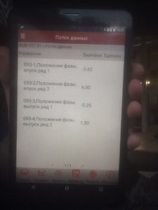

    Доброго вечера!
    подскажите, вчера замерил положение фаз (см.фото). Что есть норма, а что нет? и какие допуски у ауди по этой теме? слышал -8/+8 допустимо
    А6С6 3.2Q 2008. спасибо.

    После установки новых цепей и натяжителей все значения становятся где то -3.
    Видимо не верно выставлены валы.

    Подскажите тогда, из за моих значений троить может машину на холодную? потому что троит на холодную до тех пор, пока не свалятся обороты. Дальше все ровно работает

    Троить врят ли она будет из-за этого.
    Может с форсунками проблема?
    Когда это появилось? Сразу после замены цепей?
