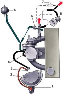

    А кстати, что-то я в замешательстве, вообще-то трубка вентиляции картерных газов (та что из картера или из ГБЦ идёт), насколько я помню, должна подключаться в клапан, который стоит в корпусе воздушного фильтра. В корпусе воздушного фильтра такой пластмасовый клапан с резиновым грибком свеху (как правило оранжевого цвета, не перепутать с клапаном терморегулятора, который без грибка).
    А в карб из картера не должно ничего подключаться!!!
    Вот посмотри на рис. показана вся вакуумная система карба.(системы вентиляции картерных газов здесь нет)
    1 – терморегулятор;
    2 – воздушный фильтр;
    3 – клапан терморегулятора;
    4 – карбюратор;
    5 – вакуумный резервуар;
    6 – клапан;
    7 – вакуумный выключатель индикатора выбора передачи (только механическая КП);
    8 – вакуум-корректор распределителя зажигания
    Ты говоришь про аудюшный карб.У меня солекс 21083,там подключаеться.
    Вентиляция картерных газов береться из под клапанной крышки и просто висит.Подключать ее и гадить себе в мотор я не собираюсь.
    Вопрос только в том глушить трубку на карбе или нет.

    Посмотрел картинки про карбюратор ВАЗ Солекс 21083, точно в него подключается. Тут я развожу руками.
