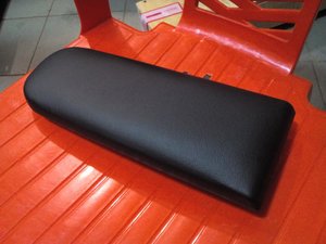

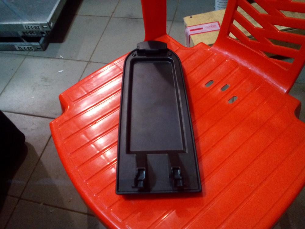

    Как и у многих сломалась защелка. Купил по советам в этой теме на EBay крышку подлокотника, пришла.... качество конечно... галимый кожзам, пластик с литниковыми каналами, кривой, крепежные защелки которыми нижняя часть крепится к верхней при разборке легко ломаются, сам пластик естественно без обрезиненного антискрипового покрытия как на оригинале. Короче ставить ЭТО в свою машину я не стал.
    Решил посмотреть "А ЧТО ЖЕ СЛОМАЛОСЬ" на старой, осмотр выдал простое решение - переставить щеколду с новой китайской хрени на оригинальный подлокотник. К сожалению фоток не сделал, но любой и так поймет.
    Качество щеколды приличное, при перестановке не ломается. Встала как родная)))) По цене - 18 баксов за крышку подлокотника, из которой использовал только защелку)).. Когда 3D-печать широко шагнет в массы это будет дешевле)) но пока так))

    кстати вопрос, а как крышку снять? чето лазил лазл, так и не понял..
  10. lars32
    lars32 Живу я здесь
    9 май 2010
    4.280
    7местная маршрутка
    аккуратно без фанатизма сжимай усы крепления крышки к подлокотнику и выводи из пазов

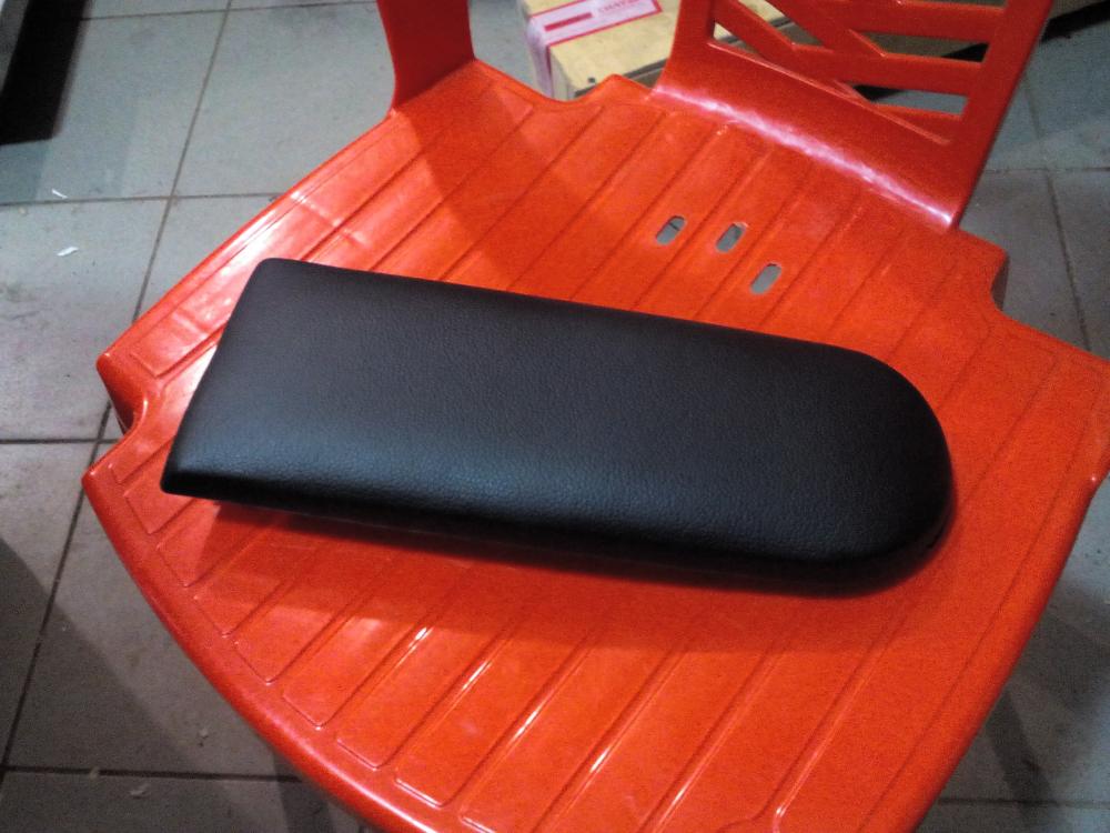

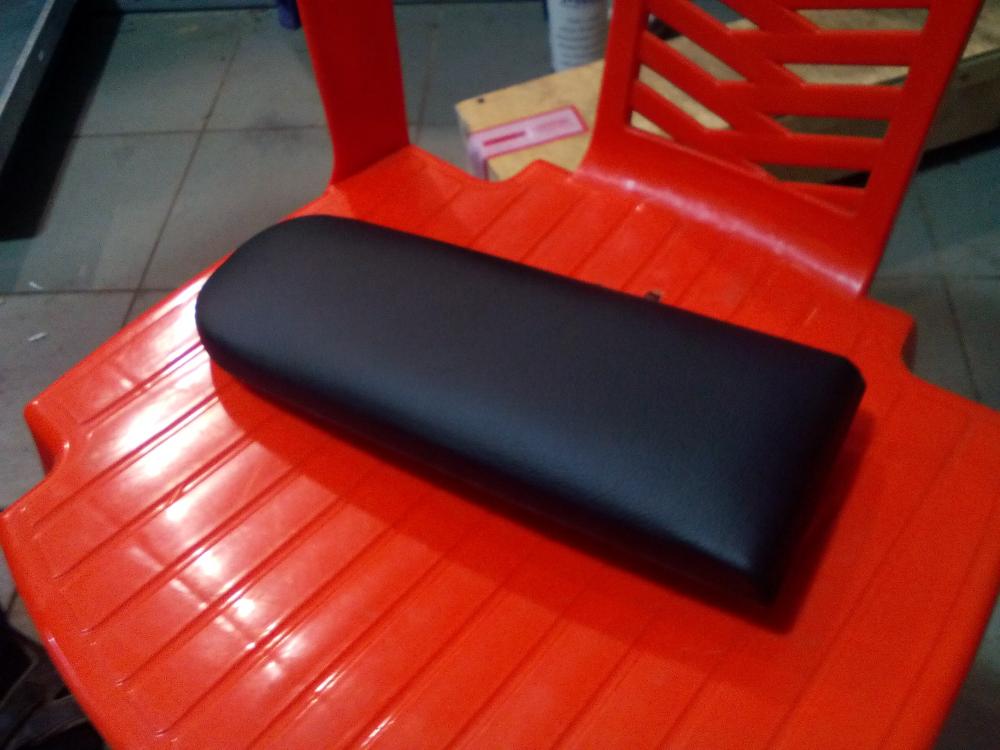

    пришол заказ ,ждал на удивление не долго ,как и обещал ебай ,за три недели на китайских собаках добралась:),при чём в Москве уже на третий день была ,....скажу сразу,доволен ,да кожзам ,но не косо-криво ,пластик не дубовый ,усы крышки даже помягче будут ,чем у родной(свои семьсот рупий оправдывает в полне),встала как родная ,да и смотрится в тон с пластиком подлокотника(цвет чёрный)...накрайняк можно ,в будующем ,перетянуть свининой

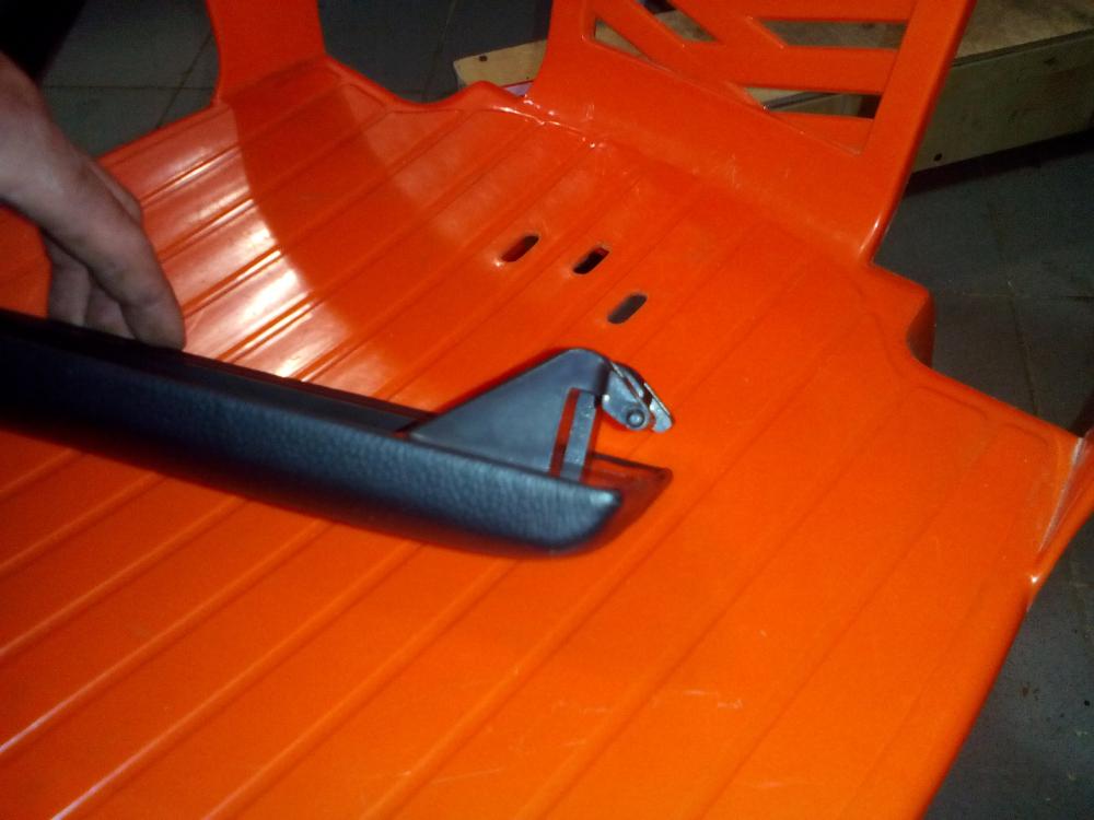

    Китайсы начали производство штуковин крышки подлокотника на наши космолёты.
    Покупал на Али, вот здесь. Обошлась в 245 руб.
    Если ссылка не работает, забиваем в поиск фразу ARMREST REPAIR BLACK LATCH CLIP Audi A6 1998, так же ищется на Ибае, но у меня нет палки, поэтому Али.
    Усё отлично подошло по размеру. Крышку не располовинивал, просто растопырил двумя широкими плоскими отвертками с передней стороны и установил штуковину, затем пружинку.
    Как то так
