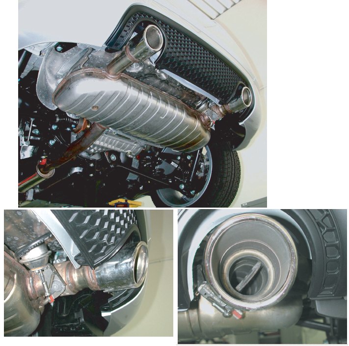

    можно сварить тихий выхлоп и через электро заслонку сделать обвод задней банки. Режим заслонки выбирается, либо открывается только при газе в пол, либо на определеннных оборотах, или с кнопки - звук выхлопа и продувка меняется. Так сделано на многих машинах, некоторых суперкарах, мотоциклах, на бмв такая есть в задней банке. Иногда это делается для мощности, иногда наоборот, для снижения шума под нагрузкой как на ауди ТТ, где прямоточная часть глушителя закрывается под нагрузкой.

    да зачем далеко ходить s4 8е имеет глушители с заслонками

    тебе так понял ТТ интересует. в твоём кузове TT 3.2 q

    могу сделать так, к примеру

    Имхо, это не так. Она закрывается на ХХ и при малых оборотах. А при полной нагрузке и высоких оборотах она наоборот открывается, чтобы облегчить выпуск и самое главное, она убирает паразитный резонансный звук, который появляется на низких оборотах в атмо 3,2 моторе. Имхо, это основное, для чего эту приблуду придумали.

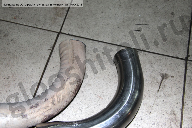

    замятины это фигня, тока труба сминается гармошкой на внутренней стороне гиба, даже 63 уже тяжело гнуть, уж если заморачиваться выпуском надо быть готовым раскашелиться на нормальный стаф

  18. MIXOH
    MIXOH Bad e-mail
    2 апр 2010
    555
    S2 Avant
    ну если на этой фотке считается что заломов нет, то да, можно делать и трубогибом
