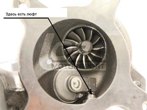

    Сергей, если не сложно, ответьте на вопрос
    Если из стали AISI 321H (12Х18Н10Т) сделать втулку вастгейта и поворотный рычаг (с осью), на котором крепится сам клапан вастгейта, - ваши прогнозы - будет эта система "жить". Клапан васгейта останется "родной" За машиной смотрю, детонации и бедной смеси не допускаю.
  4. SeRiLLo
    SeRiLLo Старожил
    1 янв 2003
    5.923
    A6 630hp
    Собственно в стоке в горячке так и сделано. Зазор тепловой если будет достаточный, то все будет жить, а что случилось с родной калиткой?
  5. Mezen
    Mezen Участник форума
    31 мар 2011
    484
    Беларусь
    A4 B6 1.8TQ 6МКПП
    Турбина IHI К03 от А4 В8 2.0ТФСИ. В оси рычага и втулке есть значительный осевой люфт.
    1. Сделать просто втулку из 12Х18Н10Т а рычаг с калиткой оставить старый (предварительно отшлифовать ось)
    2. Сделать все новое (тарелку оставить родную) из 12Х18Н10Т, но у этой стали пишут, что МАХ температура 850 градусов, потом мех. свойства сильно ухудшаются.
    Для варианта 2 попробую найти 20Х23Н18 (до 1100) градусов.
    EGT на выходе из вастгейта меньше, чем в выпускном коллекторе????
    Турбину буду ставить на А4В6 1.8Т

  6. sergeynik S6
    sergeynik S6 Живу я здесь
    27 янв 2005
    3.415
    Tesla model X 2020
    на фото к04 ккк )) у ичи турбинное колесо своеобразное.
    если люфт не мешает закрывать калитку я бы не трогал
  7. Mezen
    31 мар 2011
    484
    Беларусь
    A4 B6 1.8TQ 6МКПП
    Фото взял первое попавшееся в интернете.
    Калитка закрывается, но там все на пределе, еще чуть-чуть и не будет прилегать. Также буду делать систему регулировки вастгейта.
