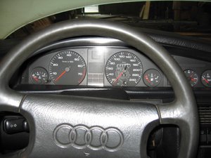

  3. ua4wgm
    ua4wgm Новичок
    26 апр 2006
    12
    Audi 100/45 2,3(AAR) 91г. "соточка" у меня с 29/04/2006г, раньше с 1999г. был VW Passat B3, еще раньше OPEL Kadett E.
    Ответ: Полностью закончена белая приборка на 220 км. С ПОДСВЕТКОЙ!
    Привет всем!
    Случайно не завалялся вариант шкал для А-100/45 кузов, в формате Corel, лучше штатный вариант, меня вроде устраивает расцветка, может просто штатный циферблат у кого-то есть, оствшийся после апгрейда/
    Просто хочется заменить вот это безобразие которое мне досталось...
    Готов купить по разумной цене родной, оплачу почтовые расходы по доставке, в стандартный конверт вроде должен войти...
    Буду благодарен всем откликнушимся на мою проблему.
    Кошмаррррр =)
  5. 777ZER777
    777ZER777 Участник форума
    14 июн 2006
    422
    Audi 100C4 2.3 Lis
    У меня такая же фигня :hot:

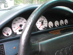

    Вот что получилось у меня на Audi 80
    Прикольно а ты какую технологию применял при изготовлении данного искуства?
  12. <<Oleg>>
    <<Oleg>> Новичок
    23 май 2006
    69
    Audi 80
    По той же что описал автор, но с небольшими доработками:
    Сами шкалы печатаются так же на фото бумаге только у меня 160г. а не 140, а вот подложку я сделал на пленке в полиграфии на фотонаборном аппарате Quasar и склеил слои между собой.
    И все получилось просто :up: :rock:
    КАК клеить их между собой?????
    кстати,получается 3 слоя - красный(для подсветки),чёрный(подложка) и белый(видимый)???
  15. <<Oleg>>
    <<Oleg>> Новичок
    23 май 2006
    69
    Audi 80
    Нет всего два слоя а на счет цвета так у меня синий, просто покупаешь светофильтры на лампочки и все ну или можно просто лаком дунуть в тот же красный получается на много лучше чем с пленкой.
    Склеивал слои я при помощи обычного Glue stick клеящий карандаш. :rolleyes:
    Это тоже моих рук дело. :rolleyes:
