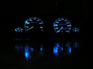

    Ура товаищи, я вроде закончил. Остались нюансы. заматовать остальные стрелки и поправить съехавший бензопоказометр. Что получилось судите сами.

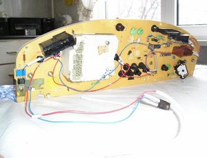

    ... и ещё,как я это делал. Ну разбирать мы уже все умеем, а вот дальше...
    Мне пришлось рассверливать места от старых лампочек, сверлил сверлом но металлу 11мм. Но очень осторожно!!!
    потом светорассеиватели родные пришлось тоже немного поплавить раскалённой металлической ручкой(диоды слишком большие) :) Потом параллельно спаиваем диоды и в конце ставим стабилизатор напряжения на 12 вольт. Для того чтобы светились стрелки, их надо очистить от краски мелкой наждачкой (ТОЛЬКО ТУ СТОРОНУ, ГДЕ БЫЛА КРАСКА).

  16. AndryI
    AndryI Старожил
    22 дек 2004
    5.509
    Countryman, Smart
    Супер! Тока вот свет не очень равномерно распределяется ... блин - а мне страшно делать это самому ... а умельцы просят 3000 руб за это дело :(

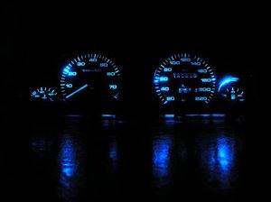

    Короче вот! подправил чутка :)

    Где диоды стоят слишком ярко получилось, затонируй сзади, а то неравномерная подсветка кустарно смотрица. А стрелки можно было и не стирать, а сделать их свечение красным, тока надо направить на них свет от белого диода или лампочки. См. выше как у меня сделано. А чё красная зона тахометра не красная?;)
