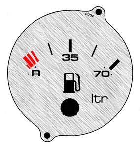

    А на твою 44 эти шкалы разве подойдут? Технологию изготовления? Щас опишу вкратце: печатаешь белые шкалы и подложки(чёрные 2 шт, либо 1 но с двух сторон). на чёрных лезвием вырезаешь циферки(т.к. подсветка шкалы не равномерна надо вырезать не все цифры, а те где света меньше всего, в Ингольштадте делали наоборот - самые светлые области затемняли, см. свои шкалы с тыльно стороны). Аккуратно всё совмещаешь и склеиваешь(я склеивал клеящим прозрачным карандашом). Ставишь доп светодиоды в приборку где нужно, делаешь доп грани под углом 45град. в прозрачной подложке, для направления света в тёмные области, в тёмных областях делаешь в подложке глубокие надпилы, чтобы свет лучился и т.д. В общем работа кропотливая и не на один день - я не один раз шкалы распечатывал.

    Пино, подскажи пожалуйста, какие функцию фотошопа ты применял для создания подложки? На сколько я понимаю это просто сосканированный оригинал шкалы но с увеличенными символами и цифрами?

    Если ты так думаешь то бери и печатай джипеги с галереи. Они так и сделаны как ты говоришь. В интернете ходит разрешение 72 дпи. Поэтому при заливке меняется разрешение.
    Настрои в фотошопе.
    Размер изображения
    ширина 11.59
    высота 13.1
    300 дпи
    Поставь данные в файле одометр и должно выйти.

  16. Pino
    Pino Bad e-mail
    1 окт 2003
    507
    Audi 80/b3, 2.0Е, 3А 88г.
    //Да я не говорю про заливку в галерею, можно же просто прикрепить (не поменяется резрешение), если размер нормальный. Ладно, разбирусь. Спасибо.
    Прикрепляю

    ну вот поставил,все ОК,а как быть с остальными рисунками,какое разрешение ставить и размер?:confused:

    savyol ты чего? Я ведь тебе эти размеры по почте высылал.
    Для температуры и топлива:
    ширина - 5,63
    высота - 5,95
    300 дпи
    Для одометра и тахометра:
    ширина - 11,59
    высота - 13,1
    300 дпи

    нихрена у меня не получилось:cry2: :cry2: :cry2: :cry2:
    спидометр абсолютно другой по дыркам и крепежу:cry2:
    два листа 80 г/м просвечивает еле еле:confused:
    так что Пино,я отсканирую свои приборы,а тебя попрошу привести их в божеский вид,если ты не против:beer: :beer: :beer: :D
