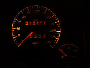

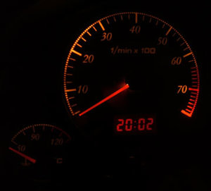

    Вот ещё ночь :up:
      12 КБ
      1.469
      12,2 КБ
      391
