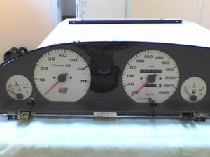

    Собрал установив только шкалы температуры и расхода топлива.... Как то не очень в ночном режиме смотрится просвечивает не сильно. И откровенно говоря так и не смог стянуть стрелки с тахометра и спидометра.... усилие прикладывал достаточное но ощущения что сломаются.

    То что бумага волнами пошла это либо много клея что маловероятно с карандашом, скорее всего тонкая бумага я использовал 160г. и после склейки с пленкой получается как родная из пластика.
    А что касается стрелок то их нужно провернуть против движения пару раз и все, сойдут как миленькие куда же они денутся а просто тянуть бесполезно только сломаете они немного завальцованные что ли и так просто не слезают.

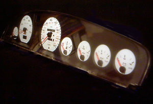

    Подсветка у меня даже с родными лампами была классная яркая но я все же поставил светодиоды синего цвета получилось просто супер на днях выложу фото ночью.
    Удачи. :rock:

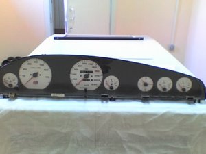

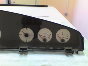

    сделал я сёдня всё...
    и доп.датчики...
    не без проблем, но всё работает и светится более менее нормально...
    осталось замутить светодиоды в саму приборку...
    завтра выложу фотки...
    огромное спасибо MaxE!

    !!!Давай фотку!!!
    Я вот думаю что подложки я попробую напечатать на пластике прозрачном (продается по 10 листов типа для проэкторов), а шкалы на тонкой фотобумаге. Вот тогда и посмотрю. А то что сейчас передо мной лежит будем считать первым блином. Хотя выглядит классно только вот просвечивает неособо, намного хуже чем родные.

    Пока только день, но подсветка получилась классная. :rock:
