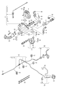

    Всем привет. Судя по схеме, на 3.0 нужно 2 мет. прокладки для заглушки системы, если она остается на месте. Еже ли полностью удаляем заглушенные компоненты то остается только одна!? И одинаковые ли они!?

    но их надо будет подпилить) и за место радиатора поставить тройник закольцевать систему,т.е шланги 17,18,16 должны войти в тройник!17,16диаметр-16,у шланга под номером 18 диаметр-8

    Я как то смотрел, что заглушки двух типов.
    038 131 925 A и
    038 131 925
    Даже заказ сделал..но вместо двух разных со склада пришли 2 одинаковые. Сейчас разбираемся почему.
    Есть пара вопросов по демонтажу отключенных систем:
    1- По поводу вакуумной системы. Заглушить то можно как на схеме, но!
    От вакуумного клапана ЕГР есть ответвление на пневматическую заслонку в воздушном фильтре ("зима"/"лето"), что делать с ним?
    2-Остался в работе клапан управления заслонкой радиатора ЕГР (не до отключили???), при снятии фишки с которого - загорается ЧЕК. Надо снова ехать доделывать к программистам или?

    может есть у кого чертежик данных заглушек??? или сможет кто нибудь померить? нужен срочно..

    чертёж какой 038 131 925 A или 038 131 925 или которая нужна чтобы ЕГР заглушить ?

    Себе изготовил 2 больших и одну маленькую, так как я не прикрыл ЕГР программно, то речь о физическом удалении речь пока не идет.

    038 131 925 - не подойдёт.
    038 131 925 A - вот, но лучше не её использовать

    ну хотел все сразу выбросить и клапан и радиатор, вот и спросил. тогда получается 3 заглушки надо, только каких две и какую одну ??!!))

    Не а..две. От турбины до дросселя все последовательно идет..Фланец турбины (выход) - фланец радиатора ЕГР (вход-выход) - фланец клапана ЕГР (вход-выход) - Фланец дроссельной заслонки (вход).
    Выделил то что глушится.
