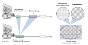

    хочу заранее написать что в этой областе я не специалист и если есть недочеты в моем рассказе то жду от вас профессионального разъяснения, но вот ниже выкладываю фото взято с видео где удаляют на audi q7 сажевый фильтр и там видно две одинаковых банки по виду совпадающие тем что я видел в сервисе на момент снятия.

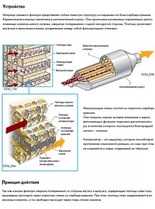

    а это скриншот с каталога запчастей ;)

    Ну расскажи нам сударёк, как сажевый фильтр выглядит на просвет, когда он чистый.
    Вас там в этих конторах обувают по полной, а вы развесив уши проглатываете эту лапшу.
    Приятного аппетита!

    Это был нейтрализатор окислительного типа, в обиходе катализатор.
    Стоит перед сажевым.

    Вот и я о том же, невозможно увидеть просвет в сажевом фильтре... что в новом, что в старом.. Конструкция не позволит.

    а по поводу как он на просвет, то в моих руках были два идентичных снятых элементов (замечу что пишу элементы, чтоб не было недопониманий в формулировках сажавик или катализатор) с audi q7 расположенных как на фотографии которую выкладывал выше, при просмотре на свет один из них на половину пропускал свет, вот и весь мой рассказ об этих снятых элементах. не знаю как у вас в Калининграде а у нас в Костомукше солнышко;)
